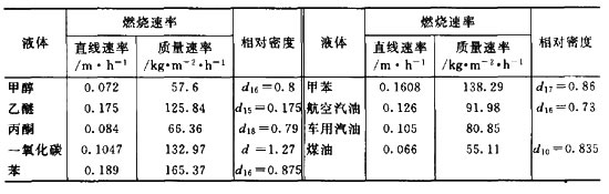

液体的燃烧速度
  液体燃烧速率取决于液体的蒸发。其燃烧速率有下面两种表示方法:
质量速率
  质量速率指每平方米可燃液体表面,每小时烧掉的液体的质量,单位为kg·m-2·h-1。
直线速率
  直线速率指每小时烧掉可燃液层的高度,单位为m·h-1。
液体的燃烧过程是先蒸发而后燃烧。易燃液体在常温下蒸气压就很高,因此有火星、灼热物体等靠近时便能着火。之后,火焰会很快沿液体表面蔓延。另一类液体只有在火焰或灼热物体长久作用下,使其表层受强热大量蒸发才会燃烧。故在常温下生产、使用这类液体没有火灾或爆炸危险。这类液体着火后,火焰在液体表面上蔓延得也很慢。
  为了维持液体燃烧,必须向液体传人大量热,使表层液体被加热并蒸发。火焰向液体传热的方式是辐射。故火焰沿液面蔓延的速率决定于液体的初温、热容、蒸发潜热以及火焰的辐射能力。下表列出了几种常见易燃液体的燃烧速率。

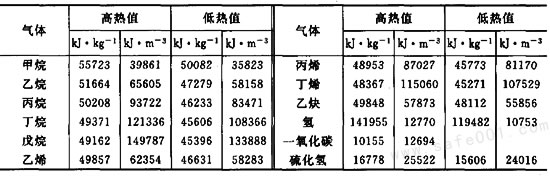

热值
所谓热值,就是单位质量的可燃物质在完全烧尽时所放出的热量。不同的物质燃烧时,放出的热量是不同的,热值大的可燃物质燃烧时放出的热量多。
可燃性固体和可燃性液体的热值以“J/kg”表示,可燃气体(标准状态)的热值以“J/m3”表示。
可燃物质燃烧爆炸时所达到的最高温度、最高压力及爆炸力等均与物质的热值有关。
物质的热值数据一般是用量热仪在常压下测得的。因为生成的水蒸气全部冷凝成水和不冷凝时,燃烧热效应的差值为水的蒸发潜热,所以热值有高热值和低热值之分。高热值是指单位质量的燃料完全燃烧,生成的水蒸气全部冷凝成水时所放出的热量;而低热值是指生成的水蒸气不冷凝时所放出的热量。
某些可燃气体的热值

液体的燃烧速度
质量速率
直线速率

热值
某些可燃气体的热值
