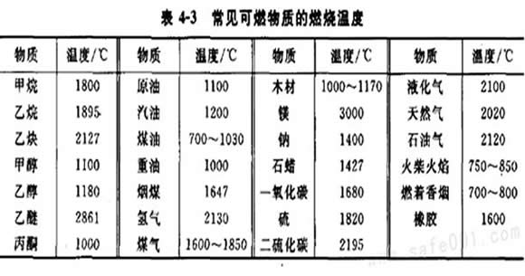

燃烧温度
  可燃物质燃烧时所放出的热量,部分被火焰辐射散失,而大部分则消耗在加热燃烧上,由于可燃物质所产生的热量是在火焰燃烧区域内析出的,因而火焰温度也就是燃烧温度。
  一般来说燃烧温度取决于可燃物质的燃烧速度和燃烧程度。在同样条件下,可燃物质燃烧时,燃烧速度快的比燃烧速度慢的火焰温度高。在同样大小的火焰下,燃烧温度越高,它向周围辐射出的热量就越多,因而使可燃物质发生燃烧的速度就越快。总之,可燃物质的焓值越大,燃烧时温度就越高,燃烧蔓延的速度就越快。

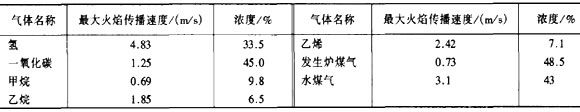

 气体的燃烧速度
  气体燃烧无需像固体、液体那样经过熔化、蒸发等过程,所以气体燃烧速率很快。气体的燃烧速率随物质的成分不同而异。单质气体如氢气的燃烧只需受热、氧化等过程;而化合物气体如天然气、乙炔等的燃烧则需要经过受热、分解、氧化等过程。所以,单质气体的燃烧速率要比化合物气体的快。在气体燃烧中,扩散燃烧速率取决于气体扩散速率,而混合燃烧速率则只取决于本身的化学反应速率。因此,在通常情况下,混合燃烧速率高于扩散燃烧速率。
  气体的燃烧性能常以火焰传播速率来表征,火焰传播速率有时也称为燃烧速率。燃烧速率是指燃烧表面的火焰沿垂直于表面的方向向未燃烧部分传播的速率。在多数火灾或爆炸情况下,已燃和未燃气体都在运动,燃烧速率和火焰传播速率并不相同。这时的火焰传播速率等于燃烧速率和整体运动速率的和。
  管道中气体的燃烧速率与管径有关。当管径小于某个小的量值时,火焰在管中不传播。若管径大于这个小的量值,火焰传播速率随管径的增加而增加,但当管径增加到某个量值时,火焰传播速率便不再增加,此时即为最大燃烧速率。
  某些气体在空气中的火焰传播速度
