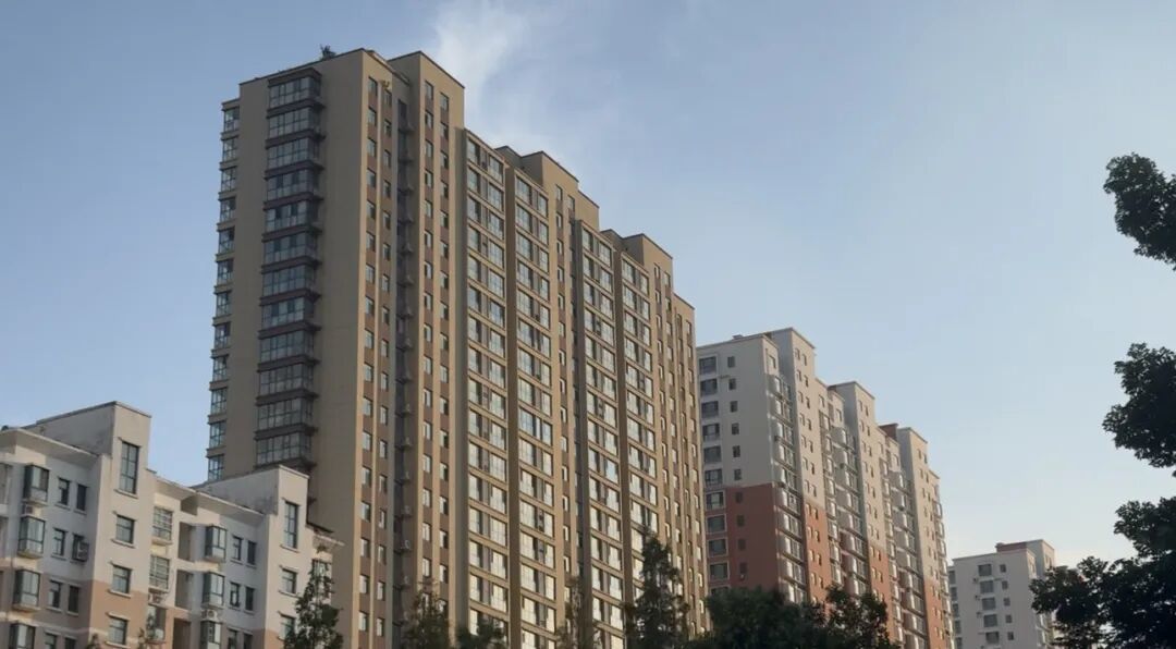

[size=0.8]2022年7月,在潦沟村村民等待15年后,潦沟村还建房15号楼陆续进行了摇号,一年后完成交房。村民们没想到,这栋27层高的安置楼,刚刚交房,就接连有住户反映“装修出现楼板裂缝”等质量问题。
[size=0.8]2024年1月底,经主体结构安全性鉴定,15号安置楼安全性鉴定等级被评定为Csu级,安全性显著影响整体承载,应采取措施,部分构件必须及时采取措施。
[size=0.8]2026年8月,这栋最大入住288户的安置楼仍有居民入住,但楼体始终未加固。
[size=0.8]为什么一栋刚刚建成的安置楼会出现安全性问题?8月初,华商报大风新闻记者进行了现场走访。

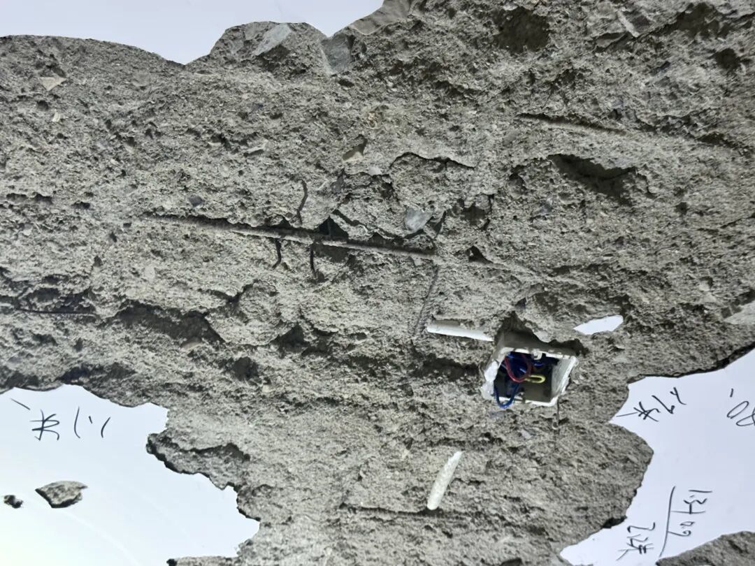

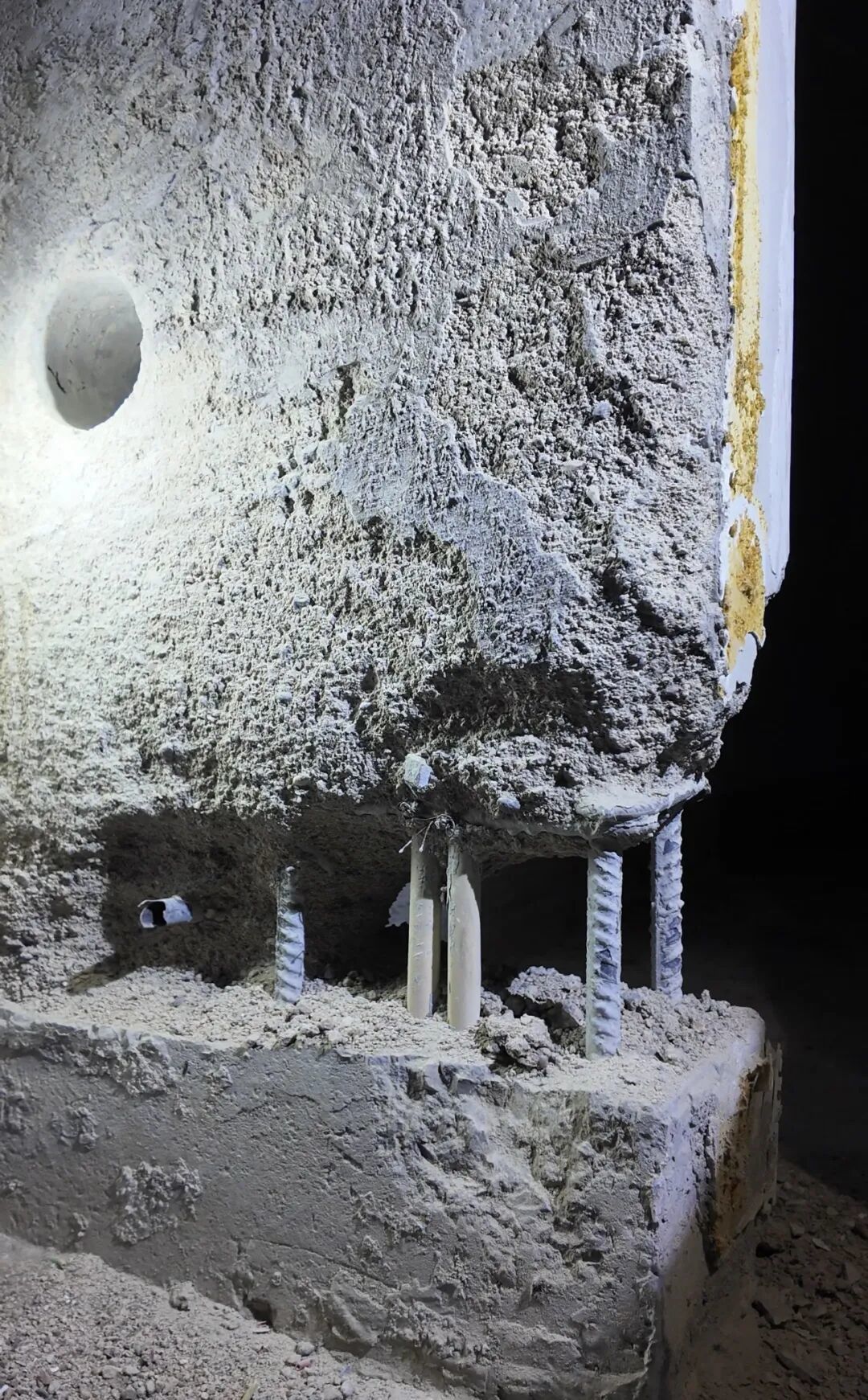

[size=0.8]“安置房里有铺地板砖,我们想敲掉后重新铺设。敲砖时,楼下找到我,说天花板掉水泥渣。”谭先生很诧异,他打听后,听说不少村民都遇到类似情况,大家逐渐怀疑房子的质量有问题,“有人发现楼板会掉水泥等,还有人发现承重柱的水泥一抠就碎,甚至露出钢筋。”

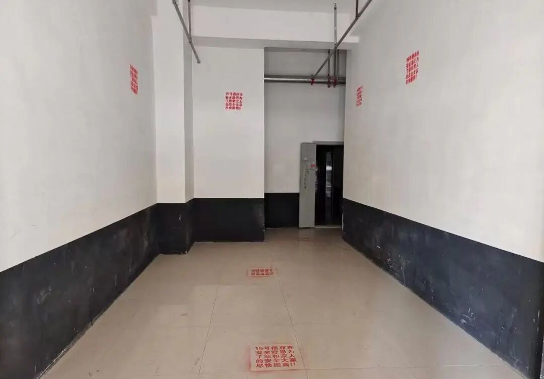

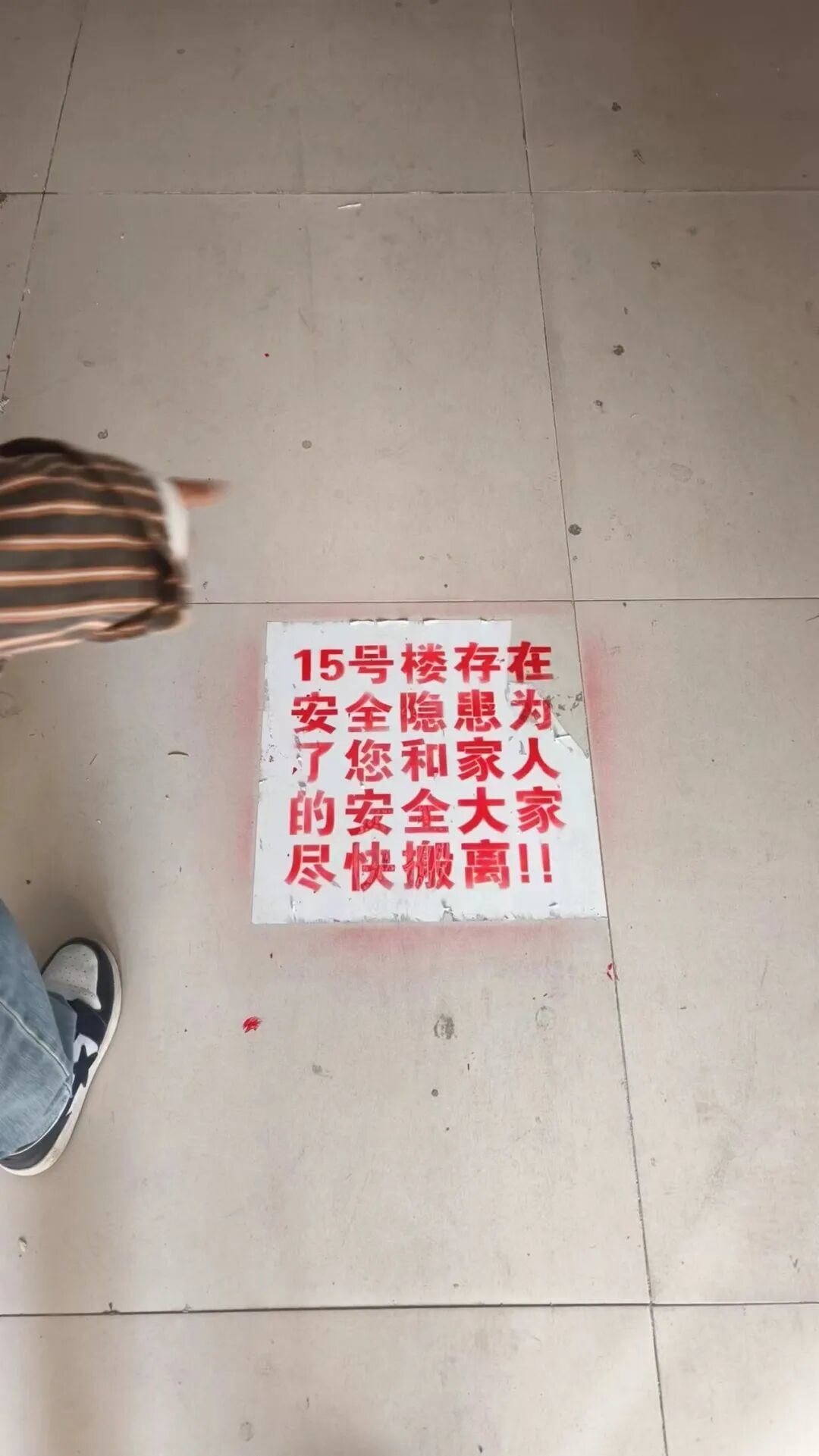

[size=0.8]随之而来的是没日没夜的“劝离”,“村委的工作人员时常晚上敲门,让赶紧搬离,我们家3个孩子,怎么敢继续住?”当时,楼内到处贴着醒目的红色标签,让大家离开。村委还曾让居民签《躲迁协议》,约定每月补贴1200元。
[size=0.8]根据红色标签的照片显示,“15号楼存在安全隐患,为了您和家人的安全,大家尽快撤离”。

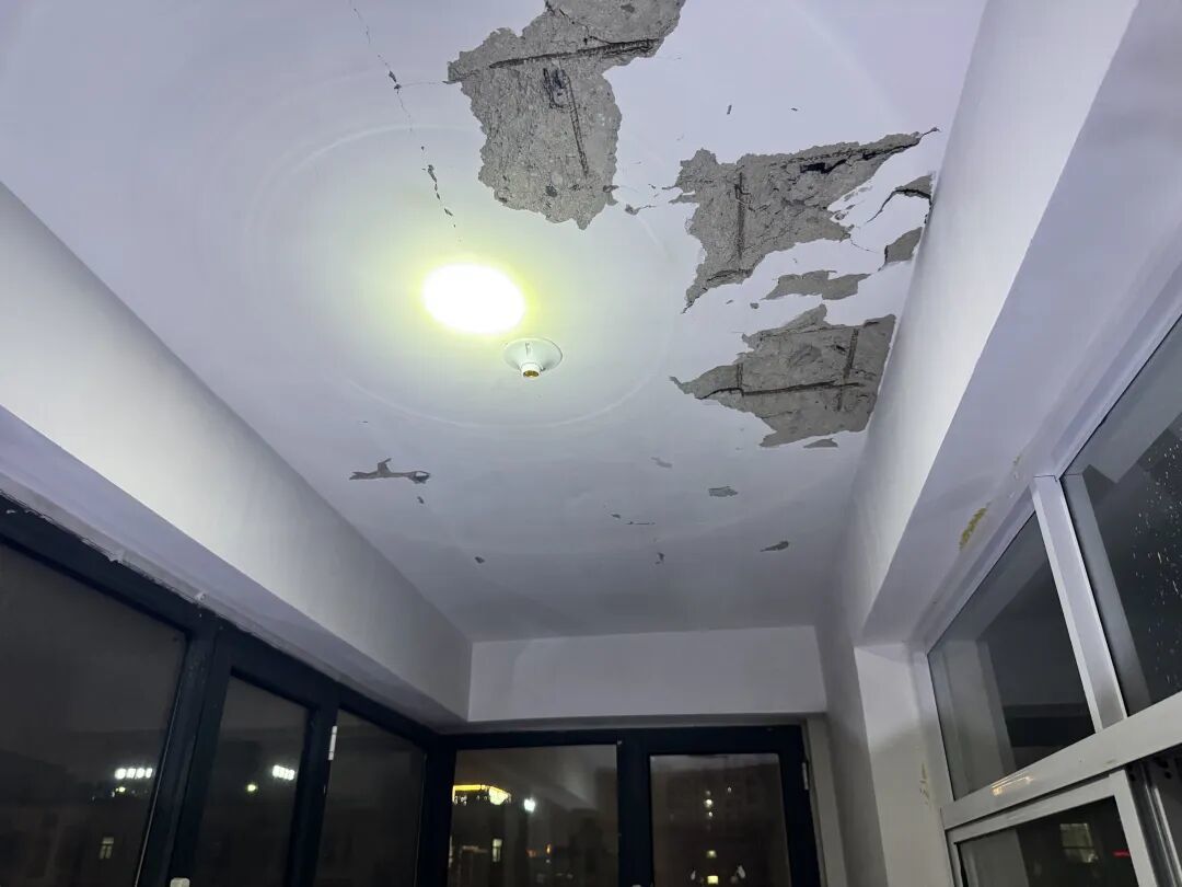

[size=0.8]有居民家可见天花板、承重墙钢筋外露
[size=0.8]桥坊社区潦沟村15号安置楼是一栋临街住宅楼,有3个单元,一共288户,马路对面就是当地一所知名中学。晚上,楼上有二十多户亮着灯,也就是说,这里至少还住着二十多户居民。
[size=0.8]尽管已时隔两年,华商报大风新闻记者在15号安置楼的楼道、地库、以及部分居民房间内,仍可看到不少当年检测的痕迹,一些检测的样本仍留在楼内。

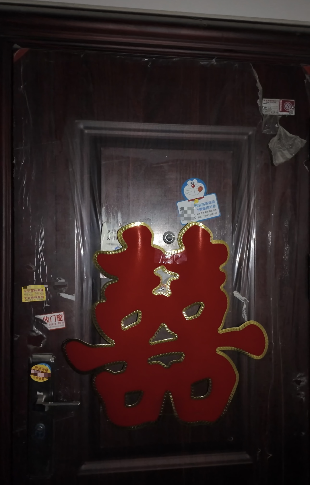

[size=0.8]有住户的家门上贴着“喜”字,记者敲门后,无人开门。谭先生说,“这套房子是婚房,房子出问题后,他们就搬走了。”
[size=0.8]“如今不少人已经搬走了。”居民安先生回忆,2024年初,这里入住了一二百户,后来发现有安全问题,村委给大家发躲迁费让赶紧离开,可仍有不少人住在这里,“附近房子的租金比较高,有些人搬出去发现租房还得贴钱,又搬回来凑合。”2026年,要领躲迁费就得拆电表,所以住户就更少了。
[size=0.8]在住宅楼里,记者遇到65岁的彭山(化名)。他和妻子仍住在这里,“楼不安全,但躲迁费不够租新的房子,村委不给解决,我也没办法。”
[size=0.8]家住20楼的彭帅(化名)和妻子至今住在这里,他47岁了,有两个孩子,家里装修得温馨漂亮。新家收房当年,他和妻子很激动,“等了十来年,拿到房子能不高兴吗?”妻子为了装修跑前跑后,终于赶在2024年过年前搬进新家。没几天,楼就检出问题了,“装修时,我们就听到风声,问村委几遍,他们说没事。”
[size=0.8]“怎么不担心不害怕呢?可搬走了,家里的装修怎么办?新房还要等多久?谁都给我们解答不了,我们只能认命。”彭帅有些无奈,也有些悔恨,他担心搬走了,新家会遥遥无期,“说要盖新楼,可如今两三年了,一点动静都没有。”
[size=0.8]记者还进入9层、24层等楼层的多间居民房内,这些房间没有完成装修。有的房内,天花板多处可以看到明显的钢筋外露;有的房间可以看到承重墙的水泥一抠就掉,5根钢筋裸露在外。居民不理解,“这样的房子是怎么通过验收的?”

[size=0.8]其中提及,部分混凝土楼板质量差,存在混凝土破碎、局部脱落、掉皮、起砂、露筋、蜂窝等现象;部分混凝土构件存在严重不密实、骨料缺失、疏松、夹渣、孔洞、漏筋等现象。
[size=0.8]混凝土板抗压强度检测168个构件,有90个构件不符合设计要求;混凝土柱抗压强度检测33个构件,有16个构件不符合设计要求;混凝土墙抗压强度检测276个构件,144个构件不符合设计要求;混凝土梁抗压强度检测850个构件,有160个构件不符合设计要求。总计1327个构件中,有410个不符合设计要求。

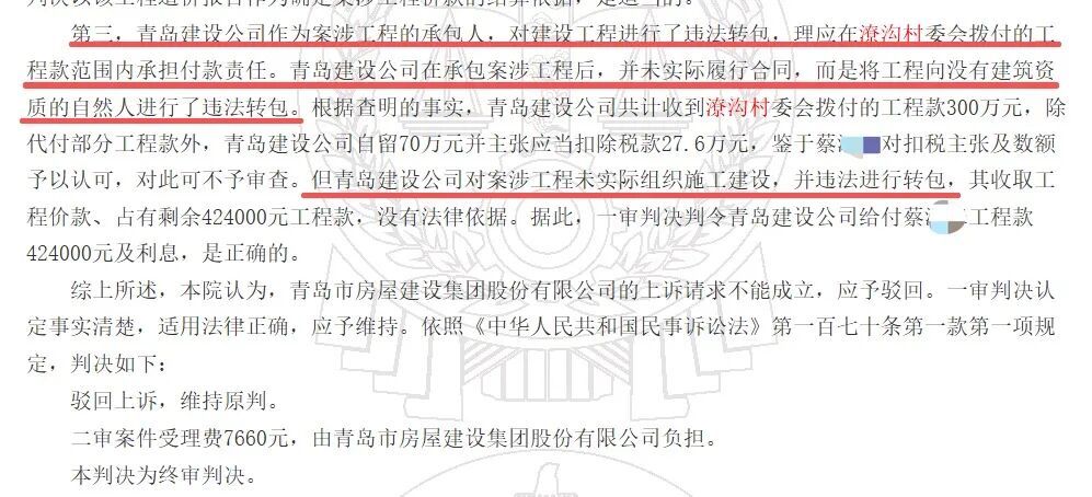

[size=0.8]根据2016年12月9日山东省高院《民事判决书》【(2016)鲁民终2022号】提及,双方签订《建设工程施工合同》,未履行招标程序,但建设工程经竣工验收合格。潦沟村委被判拖欠青岛房建集工程款等共计448万余元。二审法院驳回双方上诉,维持原判。
[size=0.8]另据山东省高院2017年12月30日出具的《民事判决书》【(2017)鲁民终899号】显示,青岛房建集团将16号楼工程整体转包给没有建筑资质的蔡某进行施工建设,系非法转包。

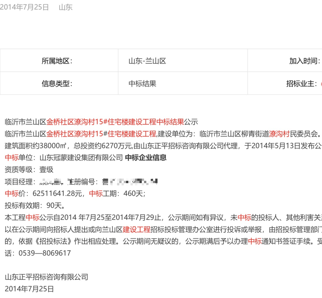

[size=0.8]如今的15号安置楼,建设单位系山东冠蒙建设集团有限公司(现“冠蒙建设集团有限公司”)。2014年7月25日,15号安置楼建设工程项目经潦沟村委发包,由冠蒙集团以6251万余元中标,约定工期460天。
[size=0.8]根据多份官方资料显示,15号安置楼原规划16层,后变更设计为27层,总共288户居民;项目监理方系济南泰宇监理公司。2018年5月,冠蒙集团进场施工。2020年5月,大楼主体完工封顶。2022年7月份前,陆续完成分配。多位住户告诉华商报大风新闻记者,他们实际的收房时间为2023年7月前后。

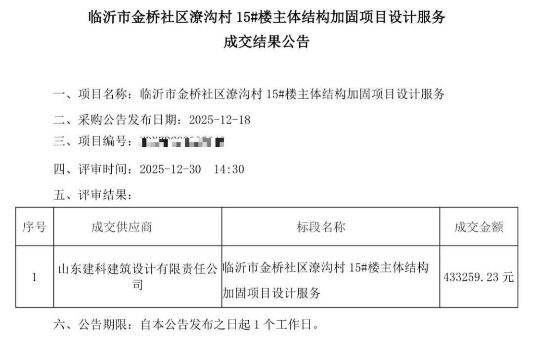

[size=0.8]2024年初,15号安置楼检出质量问题。2025年12月,潦沟村村委招标“15号楼主体结构加固项目设计服务”。根据《竞争性磋商公告》显示,工程为剪力墙结构,总建筑面积约3.87万平方米。同月30日,山东建科建筑设计有限公司以43万余元中标该项目。
