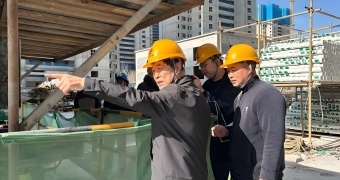

[size=1.24]中央考核巡查组当场质问:这么高的塔吊,没有手续,难道你们辖区相关负责人看不到吗?不检查吗?
[size=0.8]考核巡查组在保定市大自然国际建材城升级改造项目施工现场检查发现,相关人员未办理三台塔式起重机(以下简称塔吊)的使用登记手续。
[size=0.8]“这么高的塔吊,没有手续,难道你们辖区相关负责人看不到吗?不检查吗?”考核巡查组专家当场质问相关人员。
[size=0.8]相关人员表示,该项目目前为停工状态。考核巡查组调阅资料发现,该项目2026年1月仍处于施工状态,塔吊一直在违规作业。
[size=0.8]“深基坑的边坡已经有了明显的溜塌痕迹,然而相关人员没有采取任何措施。边坡一旦出现坍塌,后果不堪设想。”考核巡查组人员表示,该建设工地的深基坑东侧紧邻工人宿舍,且边坡土体裸露、局部有溜塌痕迹。
[size=0.8]“这些深基坑应该设置分级放坡或土钉/锚杆支护,但这些防护工作都没有做。”考核巡查组专家表示,根据《房屋市政工程生产安全重大事故隐患判定标准(2024版)》第五条、第八条规定,判定该建筑工地存在重大事故隐患。
