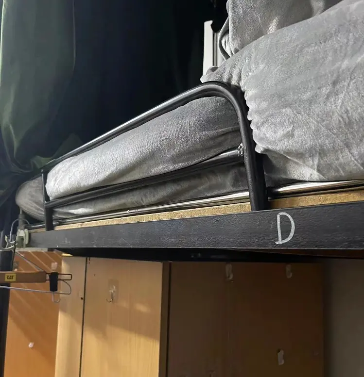

近日,有苏州网友爆料其女儿在苏州托普信息职业技术学院宿舍上铺坠落死亡,令人吃惊的是,其床架护栏高度仅15厘米左右,铺上被褥护栏几乎“隐形”。

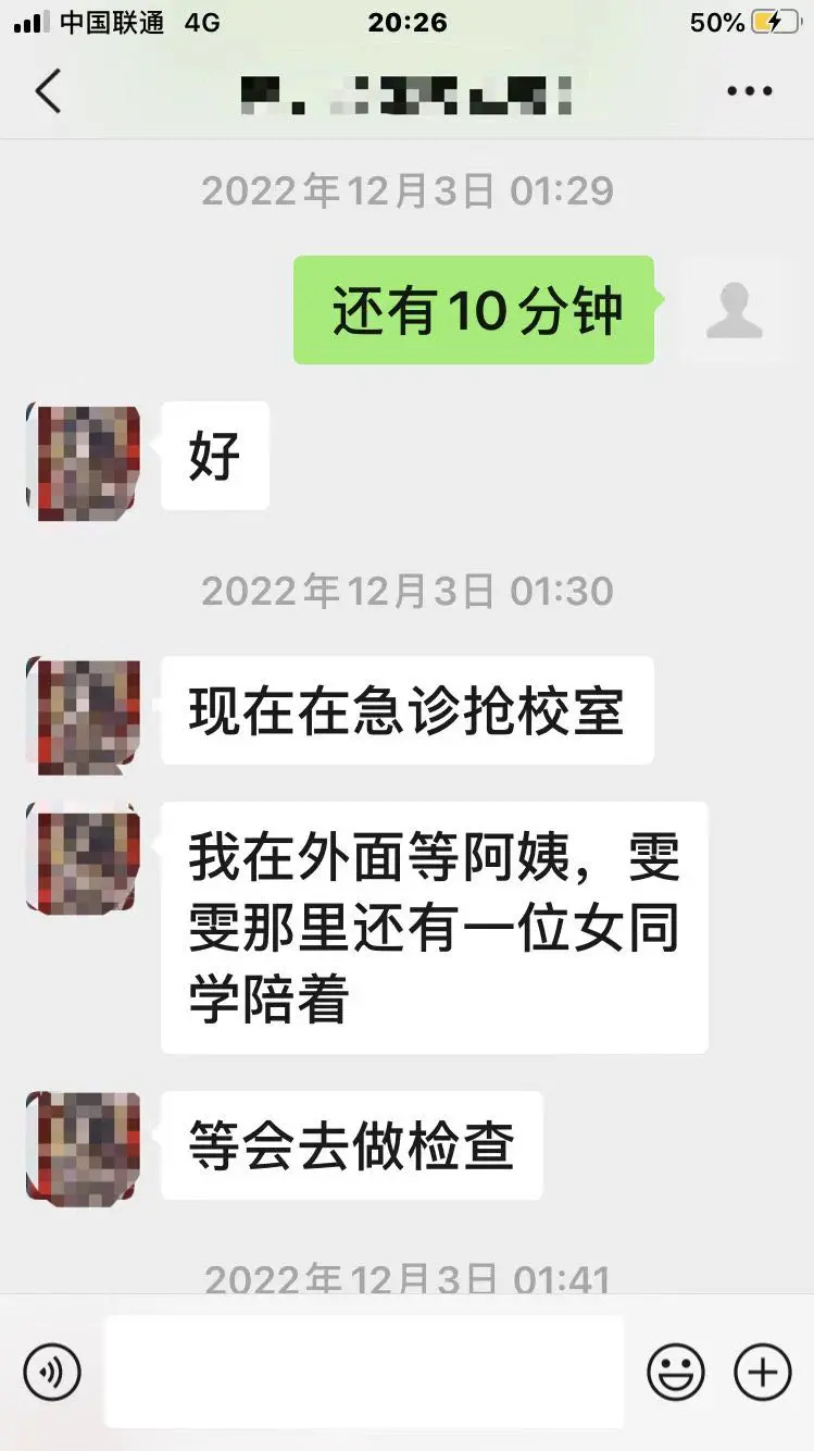

2022年12月3日0时54分,宋嘉怡的舍友给宋嘉怡的妈妈金女士打去电话,告知晚上熄灯宋嘉怡睡着后突然从上铺摔下,陷入昏迷,舍友已于0时34分拨打了120急救电话。金女士请同学不要移动宋嘉怡,并帮忙为宋嘉怡盖好保暖。
宋嘉怡舍友与金女士对话
在得到女儿舍友发来的医院地址后,金女士则即刻从家里出发于12月3日1时41分左右到达昆山中医院。金女士回忆,当时医院里只有宋嘉怡的两名17岁同学在陪同,没有学校值班老师和寝室宿管等到场。金女士独自办理交费等事项并找了出租车将两名同学送回学校。随后,由于头部受伤宋嘉怡也被转到苏州第一人民医院新病区。4时44分,宋嘉怡开始手术。5时20分,金女士给女儿的班主任龙老师发短信告知手术地点及病情严重。14时36分,龙老师才来到医院看望。

金女士告诉海报新闻记者,由于入学时疫情管控,家人们没能陪同宋嘉怡看宿舍,并不知道宿舍床体存在问题。女儿意外发生后,家属们来到女儿宿舍看到,女儿床位属于上床下桌,床铺离地1.9米。床边铁质护栏长约一米,高度只有15厘米左右,且向床外倾斜,实际高度不到15厘米。扣除床铺木板的2厘米厚度和床垫、被褥厚度后,护栏实际上与被褥齐平,上铺人员很容易摔落。其他舍友的床架也和宋嘉怡的一样。

金女士拿到女儿手机后,在其群聊中也看到多名同学反映上铺护栏不稳、太低,有人睡觉时身体移出床外甚至摔伤。金女士一家认为学校的床架质量不合格导致女儿死亡。
海报新闻记者查询发现,对于高低床的设计标准我国曾做出过规定。中华人民共和国质量监督检验检疫总局和中国国家标准化管理委员会2016年12月13日发布的《GB/T 3328-2016家具、床类主要尺寸》中提到,双层床安全栏板缺口应小于等于60厘米,不放置床褥情况下安全栏板高度应大于等于30厘米。宋嘉怡的床铺并不符合。
但值得注意的是,该尺寸标准属于推荐性国家标准,企业在使用中可以参照执行,并不是强制执行。不过企业不管使用的是推荐性国家标准还是企业标准,一旦在产品上明示就是强制执行。

而在我国的《GB/T 3328-2016家具、床类主要尺寸》中规定,高低床的安全护栏高度距离床褥要大于等于20厘米,因此商家生产的床铺不符合安全质量标准。根据我国《民法典》的规定,因产品存在缺陷造成他人损害的,生产者应当承担侵权责任。学校在采购床铺时没有审查产品的安全性,因此对于造成的损害结果,应当承担连带责任。
