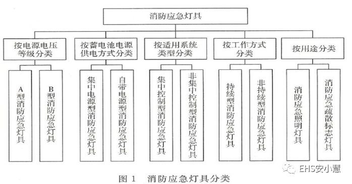

GB51309-2018《消防应急照明和疏散指示系统技术标准》
(主要包括消防应急照明和疏散指示系统的工程设计、施工、调试、检测、验收与维护保养

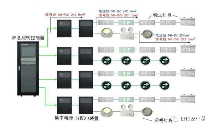

1.消防应急照明和疏散指示系统分类
3.1.2 系统类型的选择应根据建、构筑物的规模、使用性质及日常管理及维护难易程度等因素确定,并应符合下列规定:
1 设置消防控制室的场所应选择集中控制型系统;  2 设置火灾自动报警系统,但未设置消防控制室的场所宜选择集中控制型系统;   3 其他场所可选择非集中控制型系统。
3.1.6 住宅建筑中,当灯具采用自带蓄电池供电方式时,消防应急照明可以兼用日常照明。
3.2.4 系统应急启动后,在蓄电池电源供电时的持续工作时间应满足下列要求:
1 建筑高度大于100m的民用建筑,不应小于1.5h。2 医疗建筑、老年人照料设施、总建筑面积大于100000m2的公共建筑和总建筑面积大于20000m2的地下、半地下建筑,不应少于1.0h。3 其他建筑,不应少于0.5h。4 城市交通隧道应符合下列规定:
1)一、二类隧道不应小于1.5h,隧道端口外接的站房不应小于2.0h;
2)三、四隧类道不应小于1.0h,隧道端口外接的站房不应小于1.5h。
5 本条第1款~第4款规定的场所中,当按照本标准第3.6.6条的规定设计时,持续工作时间应分别增加设计文件规定的灯具持续应急点亮时间。
6 集中电源的蓄电池组和灯具自带蓄电池达到使用寿命周期后标称的剩余容量应保证放电时间满足本条第1款~第5款规定的持续工作时间。

3.8.1 避难间(层)及配电室、消防控制室、消防水泵房、自备发电机房等发生火灾时仍需工作、值守的区域应同时设置备用照明、疏散照明和疏散指示标志。
3.8.2 系统备用照明的设计应符合下列规定:
1 备用照明灯具可采用正常照明灯具,在火灾时应保持正常的照度;    2 备用照明灯具应由正常照明电源和消防电源专用应急回路互投后供电。
4.3.1 系统线路的防护方式应符合下列规定:
1 系统线路暗敷时,应采用金属管、可弯曲金属电气导管或B1级及以上的刚性塑料管保护;2 系统线路明敷设时,应采用金属管、可弯曲金属电气导管或槽盒保护;3 矿物绝缘类不燃性电缆可直接明敷。
