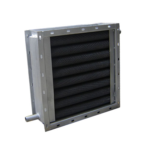

蒸汽翅片散热器(简称散热器,又名散热排管、空气加热器、空气热交换器):是以冷媒冷却空气,或以热媒加热空气,或以冷水回收空气余热,等换热装置中的主要设备。通入高温水,蒸汽或高温导热油可以加热空气,通入盐水或低温水冷却空气。
散热器可以广泛用在轻工、建筑、机械、纺织、印染、电子、食品、淀粉、医药、冶金、涂装等各种行业中的热风采暖、空调、冷却、冷凝、除湿、烘干等。
采暖散热器:是散热器应用之一,包括暖风机暖气片
蒸汽翅片散热器结构:散热排管、进出总管、框架。
其中,散热排管由散热管束组成,散热管由基管和翅片组成。散热管质量决定换热效果,散热管排列方式影响空气阻力,散热管安装方式决定承受温差(热胀冷缩)能力。
常用散热排管安装方式:框架固定式(SRZ型、SRL型、S型)、框架支撑式(GL型、U型)。
其中,框架固定式,散热管直接焊接到框架箱盒,结构简单,一般用于180℃以下热媒或冷媒;框架支撑式,散热管穿过框架多孔板,与连通管(或弯头)焊接,一般用于180℃以上热媒。
常用散热管类型:钢制散热管(钢管绕钢翅片、热镀锌处理)、钢铝复合散热管(钢管轧铝翅片)、铜制散热管(铜管绕铜翅片、搪锡处理)、铜铝复合散热管(铜管轧铝翅片)、不锈钢散热管(不锈钢管绕不锈钢翅片、高频焊)。
其中,钢制散热管,热镀锌是关键,可以填充缝隙、稳固翅片、高效传热、高效防腐;铜制散热管,搪锡是关键。
散热器主要技术参数:散热面积、通风净截面积、传热系数。
其中,散热面积影响散热量,也是散热器主要成本参数;通风净截面积影响通风阻力;传热系数影响传热效果。
烘干散热器选型参数:热媒(蒸汽、热水)、热风、物料。
其中:蒸汽(压力、温度),热水(进水温度、出水温度、流量),热风(流量、进风温度、湿度(含水量)、出风温度、空气阻力),物料(耗热量、蒸发水量)
保温散热器选型参数:热媒(蒸汽、热水)、空间、地域、保温。
其中:蒸汽(压力、温度),热水(进水温度、出水温度、流量),空间(长、宽、高)。
