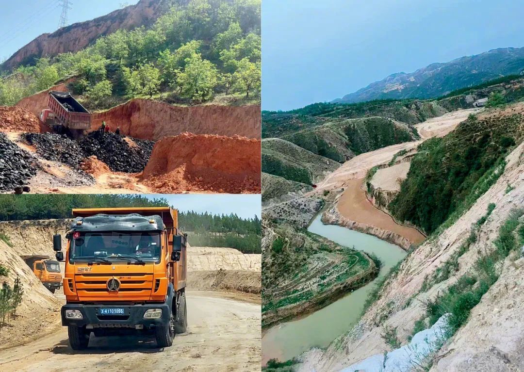

[size=0.6]左上图:5月19日上午,山西省中阳荣欣焦化有限公司庙底村煤矸石场,一辆运输车正在倾倒煤矸石。左下图:5月14日,山西吕梁离石永宁煤业有限公司一处煤矸石场拉运煤矸石的运输车,车牌号是一组奇怪的数字。右图:5月12日,柳林县杜家岭村边上的一处煤矸石场,北侧山沟里有大量积水。本文摄影/本刊记者 刘向南

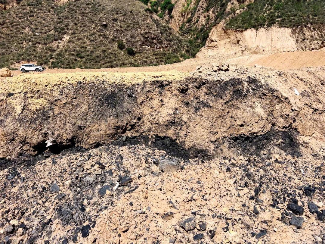

[size=0.8]有知情人士向记者介绍,及时覆盖黄土是煤矸石场规避监管的常见手段之一,旨在通过地表遮蔽降低被卫星监测发现的风险。
[size=0.8]山西吕梁离石永宁煤业有限公司(以下称“永宁煤矿”)是山西东泰能源集团有限公司旗下煤矿,位于吕梁离石区西部,距城区不足2公里。其煤矸石场地处煤矿西侧一条狭长的山沟内。《中国新闻周刊》记者实地探访发现,该煤矸石场宽度约百米,长度延伸数里,现场未设置任何与煤矸石场相关的标识。山沟表面覆盖一层黄土,据知情人士介绍,此为新近覆盖,黄土下面即倾倒的煤矸石。煤矸石场取土点就在现场,附近多处山坡可见整齐的挖土痕迹,一些林木因取土作业被齐根挖除或折断。
[size=0.8]记者5月14日在现场发现,尽管进行了黄土覆盖,但煤矸石场靠近山坡边缘地带挖了一条长长的深沟,沟里仍有大片裸露的煤矸石。
[size=0.8]5月14日,记者在现场遇到7辆车身印有“东泰控股”字样的重型运输车陆续驶入煤矸石场倾倒煤矸石。这些车辆悬挂的牌照是一组数字,如其中4辆车牌号分别为3-41101262、X-41101055、3-41101249、X-41101053。据知情人士介绍,此类牌照是为规避检查的“假车牌”。记者还注意到,这些车辆在拉运煤矸石时,都是敞篷运输,未采取遮盖措施。
[size=0.8]据居住在附近的村民反映,这个煤矸石场是永宁煤矿启用的第三个煤矸石堆放点,前两处均已填满,当前这个规模最大。采访期间,《中国新闻周刊》记者曾多次拨打永宁煤矿官网的联系电话,但一直无人接听。
[size=0.8]在煤矸石倾倒现场,相关人员都很警觉。5月19日上午,《中国新闻周刊》记者到位于中阳县武家庄镇庙底村附近山沟里的一处煤矸石场探访,正要离开时,所乘车辆被现场保安阻拦。直到记者及同行人员报警,当地派出所两名民警到场后,记者及同行人员才得以离开。
[size=0.8]据知情人士介绍,这处煤矸石场属山西省中阳荣欣焦化有限公司(以下称“荣欣煤矿”)。这是位于山谷间的一大片开阔地。记者5月19日到达时,现场有运输车辆正在倾倒煤矸石,同时有六七个村民在煤矸石堆中捡拾煤块。
[size=0.8]记者注意到,在被滞留的一个多小时内,有七八辆运输车陆续前来倾倒煤矸石。
