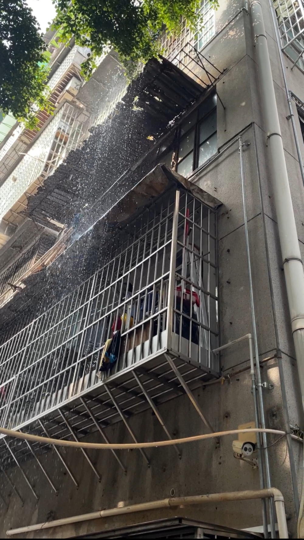

5月5日,广州日报报道了《5楼污水直排像瀑布 楼下阳台封5年》,引发热烈反响,登上全国热搜。

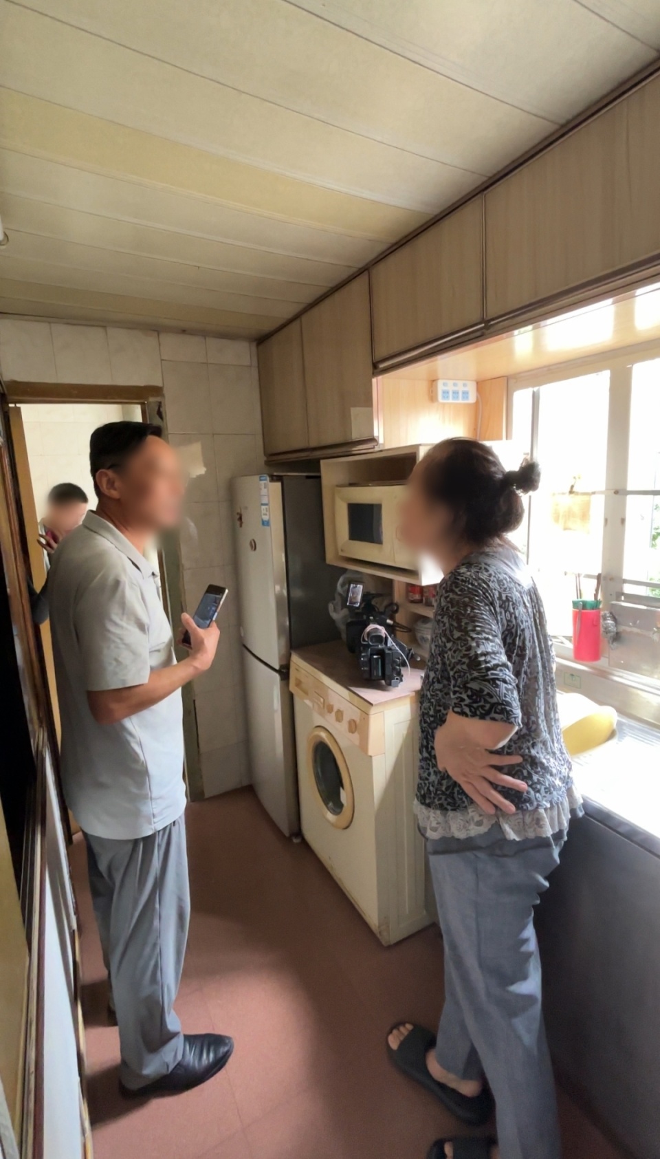

记者5月6日继续采访了涉事小区管理处、居委会和5楼住户,跟进最新进展。5楼住户梁阿姨面对记者采访时表示:“楼下投诉是对的,要是我住楼下,楼上经常泼生活污水下去,我也有意见。”对于自己凿洞排污水,梁阿姨说,未凿洞前,由于管道堵塞,自己家被楼上污水浸泡过,因此只能出此下策,请人凿洞,将污水排出去。梁阿姨表示,洞口已凿了十多年。对于影响到楼下住户,梁阿姨也深表歉意。小区管理处和居委会表示将积极跟进处理,预约了修理师傅5月7日上门勘察,等待集资后开工。

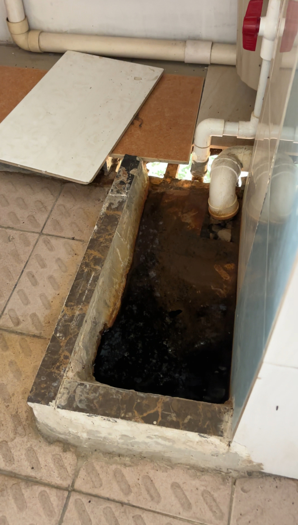

5楼住户梁阿姨介绍,污水从5楼排出,是因为她在家卫生间凿了一个洞,6、7、8、9楼住户的污水从五楼洞口排出来。为何会出现瀑布的景象?梁阿姨向记者演示了一遍。她打开水龙头,用水盆装满了一盆水,在厨房的洗菜盆倒掉,水经过水管从她家卫生间的洞口排出去。
梁阿姨说,如果楼上集中用水或使用洗衣机集中排水,水流非常急,就会产生类似瀑布一样的场面。梁阿姨说,她和家人已有超过20年不在5楼居住,只有逢初一、十五回来上香和清理垃圾。因为排水问题,她家的房子一直空置,也未出租。“排水有问题,怎么租给人呢?”
为何要在卫生间凿洞呢?梁阿姨说,此前没有凿洞的时候,由于管道堵塞,她家曾经水漫金山,被楼上排下来的水泡过。“当时家里没人常住,偶尔回来发现污水很臭,家私都被泡烂了。”梁阿姨表示,她在卫生间凿洞也是无奈之举,对楼下的住户也深表歉意。“如果我住楼下,我也会有怨言。”因此这么多年,她也想积极解决问题,但是找过几任管理处主任,都未有解决方案。

5楼住户凿的洞,楼上污水从此处排出

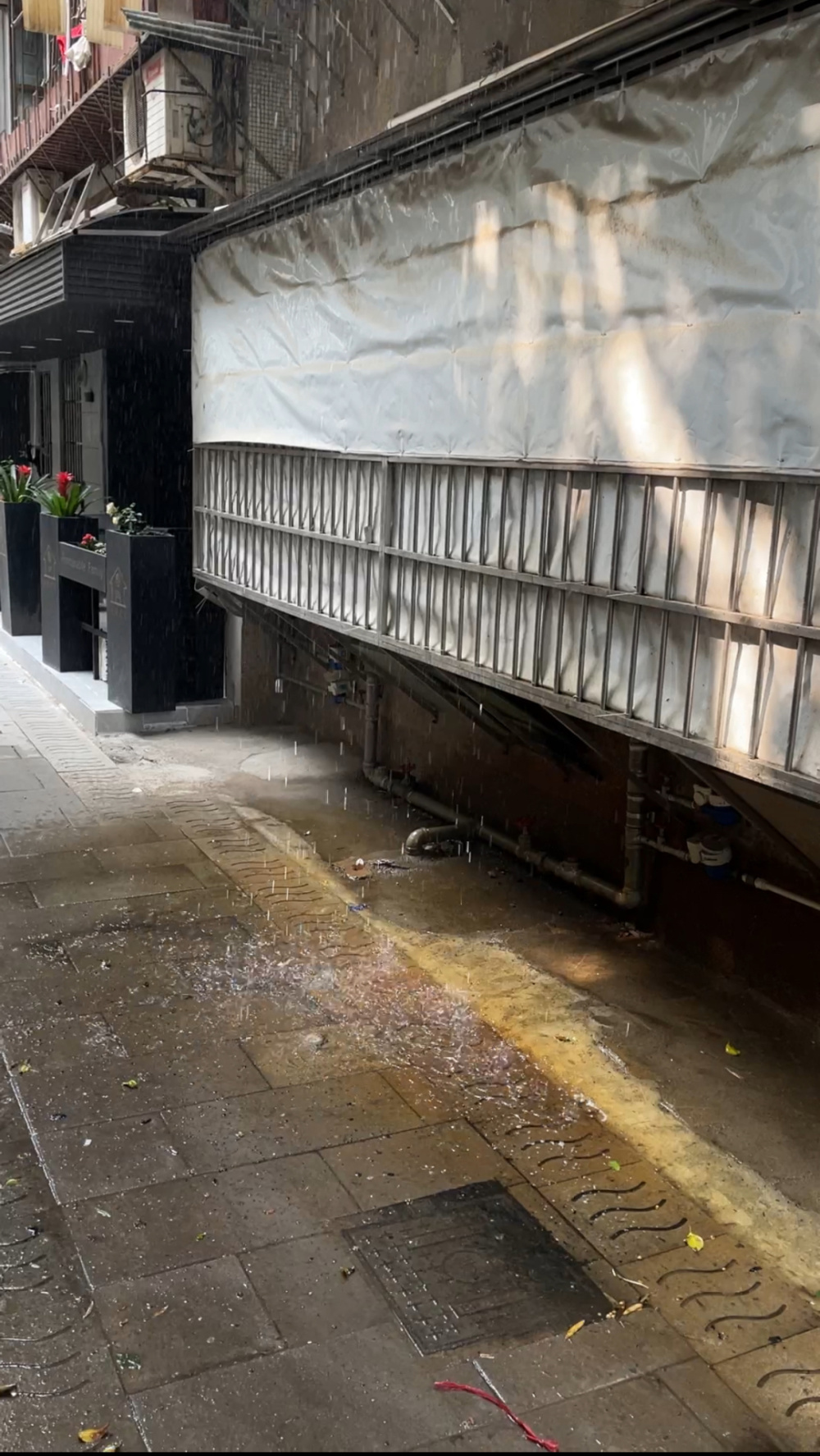

5楼洞口排水的情况
