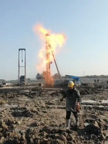

[size=0.8]桩基施工时,地底下突然涌出天然气,随后燃起熊熊大火……这是2024年12月30日下午发生在平阳县鳌江镇文体中心工程现场的一幕。记者昨天在现场看到,明火已经熄灭,桩基的水坑中仍有气泡冒出。专家分析为挖到了地下的天然气,施工中应注意安全,避免使用明火。
[size=0.8]焊接钢筋引燃天然气,火焰一度蹿到10米高
[size=0.8]鳌江镇文体中心(李宁体育园)位于鳌江滨江中心片,于2024年9月启动施工建设。前天下午,项目在桩基施工时挖到了深埋于地下的可燃气体,现场一度燃起高达10米的火焰。所幸明火很快熄灭,也未造成人员、财产损失。
[size=0.8]昨天上午,记者在现场走访时看到,事发桩基处的泥水坑中,仍有少量气泡冒出,不过已经没有明火。一位施工工人向记者讲述了事发的经过。
[size=0.8]“一开始我们也没注意到地下有天然气冒出来,后来是焊接的时候,火星点燃了天然气。”工人拍摄的视频显示,桩基口的水面上不断有气泡冒出,水面上则浮着一团几十厘米高的火焰。随后火焰越烧越旺,短短半分钟后就窜到了一两米的高度。
[size=0.8]在随后拍摄的另一段视频中,火焰已经蹿到了两三层楼的高度,最高时超过10米,工人们纷纷从起火点附近跑开。“最后还发生了一次燃爆,泥浆被炸到几十米高的空中,然后出气孔可能被暂时堵死了,火这才灭了,前后大概烧了10分钟。”工人告诉记者,事发的这个桩基已经打到了地下约70米深处,前天正准备下钢筋笼,结果就是在焊接钢筋时起火了。
[size=0.8]专家分析地下天然气成因,提醒施工人员避免使用明火
[size=0.8]记者从平阳县住建局鳌江管理所了解到,事发后当地燃气公司已经到场查看,确认周边没有燃气管道经过,怀疑是地下的沼气引发明火。
[size=0.8]浙江省第十一地质大队水工环地质调查研究中心主任叶文荣曾在龙港市开展城市地质调查工作,对鳌江河口地下浅层气情况也做过研究。“鳌江下游的龙港、鳌江等沿海平原地下蕴藏着较多的浅层气,近年来经常因为施工引发浅层气泄漏,甚至起火。”叶文荣介绍,这些沿海平原在地质历史上经历过多次的海陆变迁,大量植物、动物等有机质被沉积埋藏在地下,在厌氧菌的作用下产生了甲烷气体(浅层气的主要成分),“我们在调查中发现,这片平原地下数十米处局部分布着囊状高压的气囊,由于气量规模不大,且分布较分散,开采难度大,开采价值也较低。”
[size=0.8]这些囊状浅层气虽然没有开采价值,却容易在桩基施工中显露,引发安全风险。“在施工中如发现有气体冒出,要避免使用明火,先将人员疏散,并做好现场警戒工作,上报应急管理部门处置。”叶文荣提醒,气囊较大的话,释放后可能还会破坏地下的应力平衡,造成桩基附近局部塌陷的风险,后续作业时应予以注意
