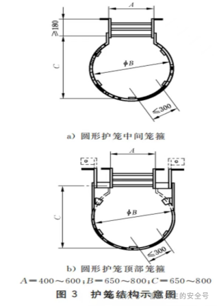

3、护笼立杆不满足要求(一般见到好多四根三根的)
 依据:护笼宜采用圆形结构,应包括一组水平笼箍和至少 5 根立杆(见图 3)。其他等效结构也可采用。
4、立杆设未设置在水平水平笼箍内侧
 依据:水平笼箍采用不小于50mm×6mm的扁钢,立杆采用不小于40mm×5mm的扁钢。水平笼箍应固定到梯梁上,立杆应在水平笼箍内侧并间距相等,与其牢固连接。
5、护笼内侧深度不满足要求(当口的宽度)
依据:护笼内侧深度由踏棍中心线起应不小于650mm,不大于800mm,圆形护笼的直径应为650mm~800mm,其他形式的护笼内侧宽度应不小于650mm,不大于800mm。护笼内侧应无任何突出物(见图3)。
