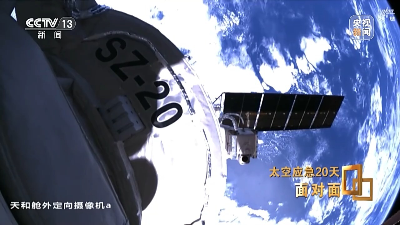

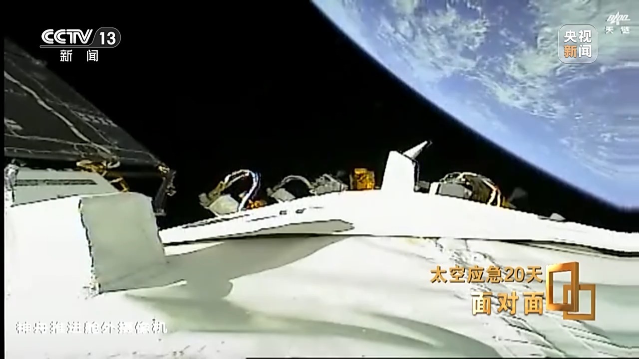

[size=0.8]2025年11月5日,神舟二十号返回任务被按下紧急暂停键。在计划返回前一天对飞船返回舱的例行检查中,神舟二十号航天员乘组发现舷窗的边缘有一个局部的异常现象。中国航天科技集团五院载人飞船系统总设计师贾世锦在航天员报告这一突发情况后的第一时间收到了现场照片。
[size=0.8]中国航天科技集团 贾世锦:有一个三角形的痕迹。尺寸并不是很大,我们第一眼看到下行的照片之后,感觉不太好判断它是一种什么东西,像是被一种漆什么的粘在上面似的。
[size=0.8]按照指令,神舟二十号航天员在不同的角度,不同的光线情况下对异常位置进行拍照,同时利用空间站机械臂上的摄像机从舱外对舷窗进行辅助拍照。照片传回地面,地面组织了国内十多个玻璃相关行业的专家对损伤情况进行研判。
[size=0.8]中国航天科技集团 贾世锦:首先这个地方是不是裂纹,第二个这个裂纹,是不是贯穿性的裂纹,还是只是表面的裂纹?都要把它说得清楚才行,不能笼统地说可能是裂纹。大家最终统一,首先第一个统一的意见,肯定是出现了裂纹,而且有贯穿性的裂纹,整个玻璃从内表面到外表面已经贯穿了。
[size=0.8]记者:心里会不会揪一下?
[size=0.8]中国航天科技集团 贾世锦:还是会纠结的,我们也觉得很不可思议,因为毕竟打中我们飞船的概率已经很低了,又打到舷窗这个地方,可能概率更低,所以最开始看到觉得难以置信。
[size=0.8]飞船舷窗是三层结构,最外侧是防热层。返回大气层时,舷窗要承受1000℃以上的摩擦高温,防热层就是第一道防线。这道裂纹,等于给安全开了个口子。确认是裂纹后不到12个小时,任务总指挥部就做出了神舟二十号返回任务推迟的决定。

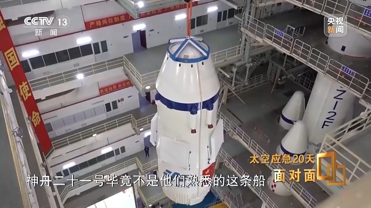

[size=0.8]记者:神舟二十一号毕竟不是他们熟悉的这条船。
[size=0.8]中国航天员科研训练中心、航天员系统副总设计师 吴大蔚:中国的载人航天工程,对于风险意识和应急救援意识,一直是非常高的,我们二十乘组,在飞行之前,对二十一船就做了相应的训练,现在的二十一乘组,对于二十二船也做了全面的训练。
[size=0.8]记者:那就是二十一船就是二十船的备份船。
[size=0.8]中国航天员科研训练中心、航天员系统副总设计师 吴大蔚:是的,但是毕竟马上要启用这条船了,那这条船的一些技术细节,还需要再进一步地做一些交底,做一些复习,复训,二十一乘组会跟他们一起,在二十一船里,去传递交接这些信息,然后二十一乘组,负责把二十一带上去的物资转出来,二十乘组,负责把二十船的东西转到二十一船。

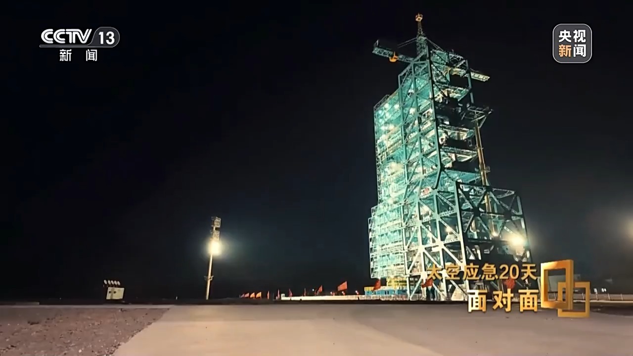

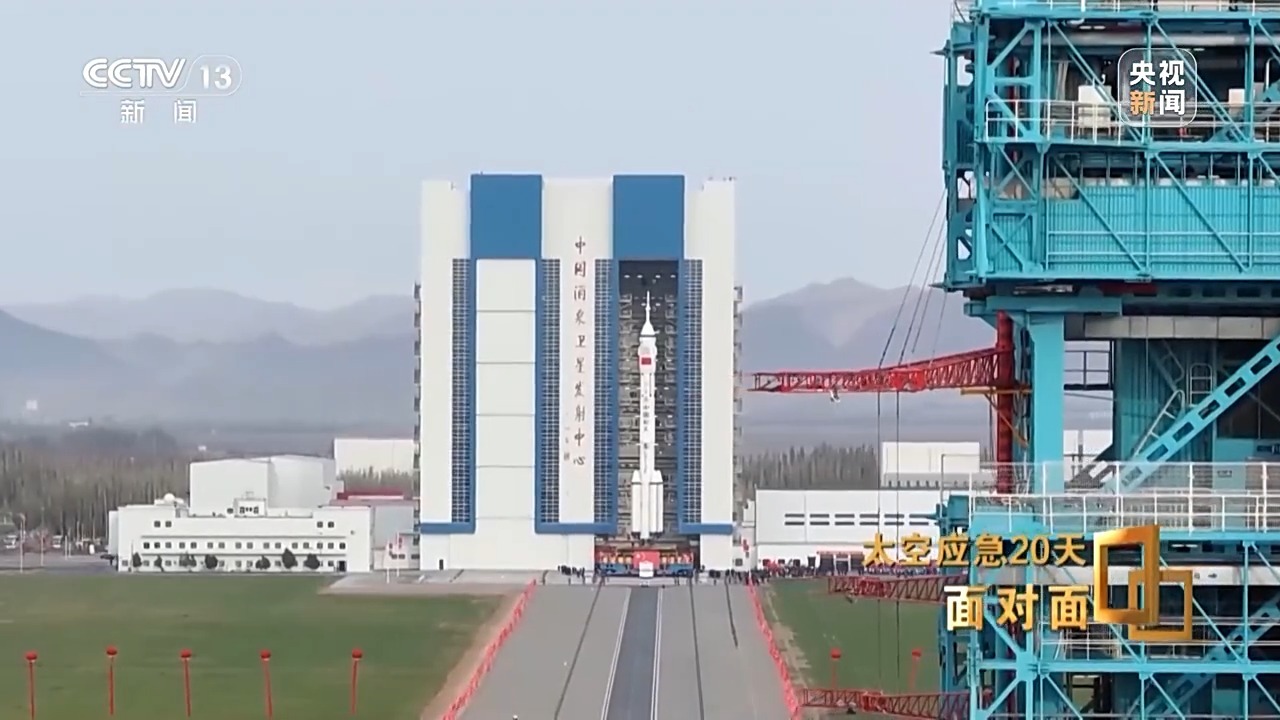

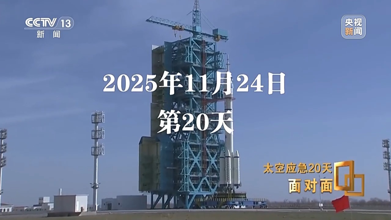

[size=0.8]正常情况下,发射一发长征二号F火箭需要三十多天的准备时间,在神舟二十号出现异常情况之前5天,也就是10月31日,酒泉卫星发射中心刚刚完成了神舟二十一号的发射任务。
[size=0.8]酒泉卫星发射中心测试发射领域责任总师 贺鹏举:我们实际上也立刻启动了响应机制,我们先要把16天,还有我们在场执行的卫星发射任务把它们之间的关系要理顺,要辨识中间的矛盾点和冲突点。
[size=0.8]记者:什么叫辨识其中的矛盾点、冲突点?
[size=0.8]酒泉卫星发射中心测试发射领域责任总师 贺鹏举:因为在场有卫星任务在执行,它占用了发射场的设施资源。
[size=0.8]记者:可以让它们让路吗?
[size=0.8]酒泉卫星发射中心测试发射领域责任总师 贺鹏举:我们必须先把这一发卫星任务,要么停下来放到一边,要么先把它发射出去,为后面的设施资源让路,最终的目的是让路。对于发射场来说,可能我们一直坚持的一个目标,我们要为每一个卫星和火箭研制团队,为他们进场开展试验提供最好的服务保障。如果我们只是简单粗暴地说你放到一边、你让到一边拉走,实际上是不符合我们的精神的。
[size=0.8]记者:就算给更重要的任务让路,也得有效率、讲科学地让路。
[size=0.8]酒泉卫星发射中心测试发射领域责任总师 贺鹏举:对,也得讲科学地让路。因为卫星任务它已经执行到半截了,它要停下来的话,现在的技术状态怎么收尾?走了正向流程的时候,再走反向流程,这个也需要预案,但是当时实际上是没有预案的。
[size=0.8]经过研判,发射中心决定提前卫星发射任务,为后续的飞船任务让出空间,与此同时,还要尽量压缩飞船发射前的准备时间。

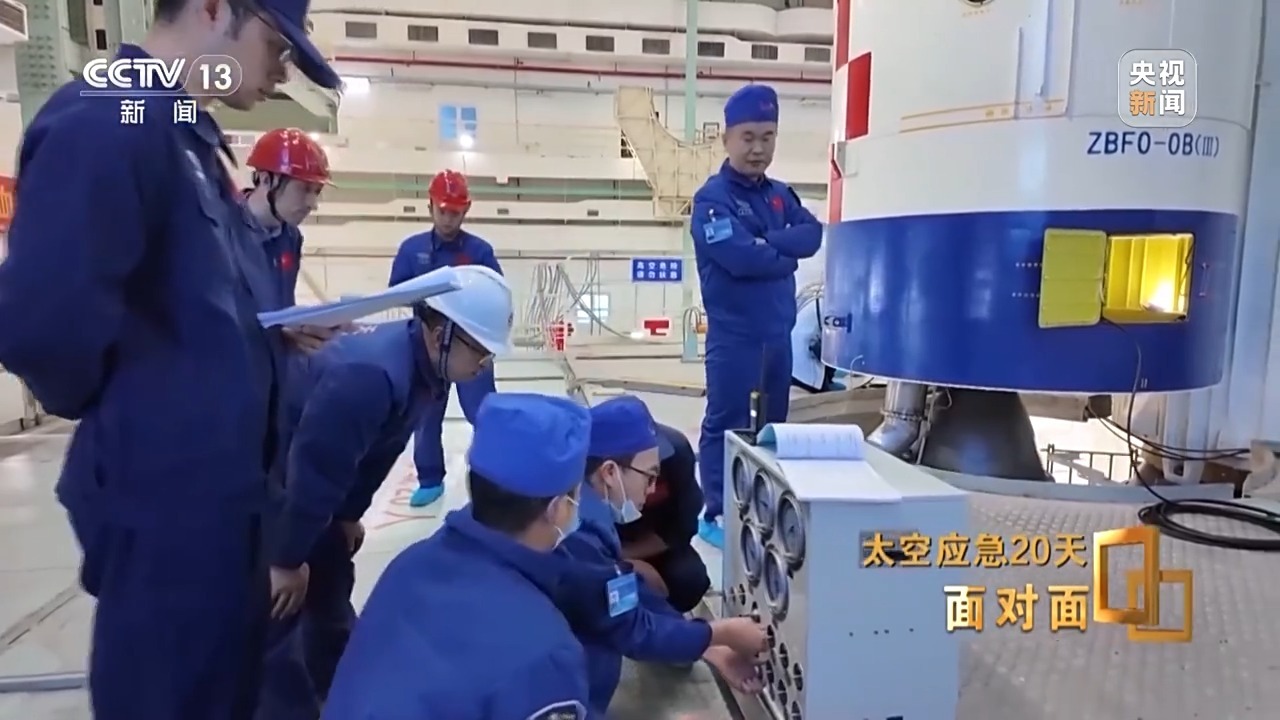

[size=0.8]酒泉卫星发射中心测试发射领域责任总师 贺鹏举:因为飞船要完成加注,实际上要先完成加注设备的状态准备,它需要36个小时,实际上是连续作业36小时的状态。以前72小时它可能每天只需要完成比如说10小时、11小时。
[size=0.8]记者:累加起来72小时。
[size=0.8]酒泉卫星发射中心测试发射领域责任总师 贺鹏举:加起来实际上还是30几个小时。
[size=0.8]记者:那你省去的是什么时间?
[size=0.8]酒泉卫星发射中心测试发射领域责任总师 贺鹏举:省去的是休息的时间。我直接找了飞船六院801所魏青所长,魏所长说我们没问题,我们增派人员轮班作业,我以最短时间去保证前面的任务能执行。
[size=0.8]记者:省出来的36个小时,为后面可以赢得什么?
[size=0.8]酒泉卫星发射中心测试发射领域责任总师 贺鹏举:因为前面的卫星任务占着试验设施,你再往前挤它,它已经挤不动了。这样的话,反过来就要压缩飞船加注准备的时间。这个抢出来的时间确保了四季度和明年一季度,这半年时间任务后面的节点不变。

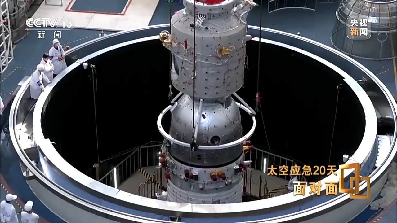

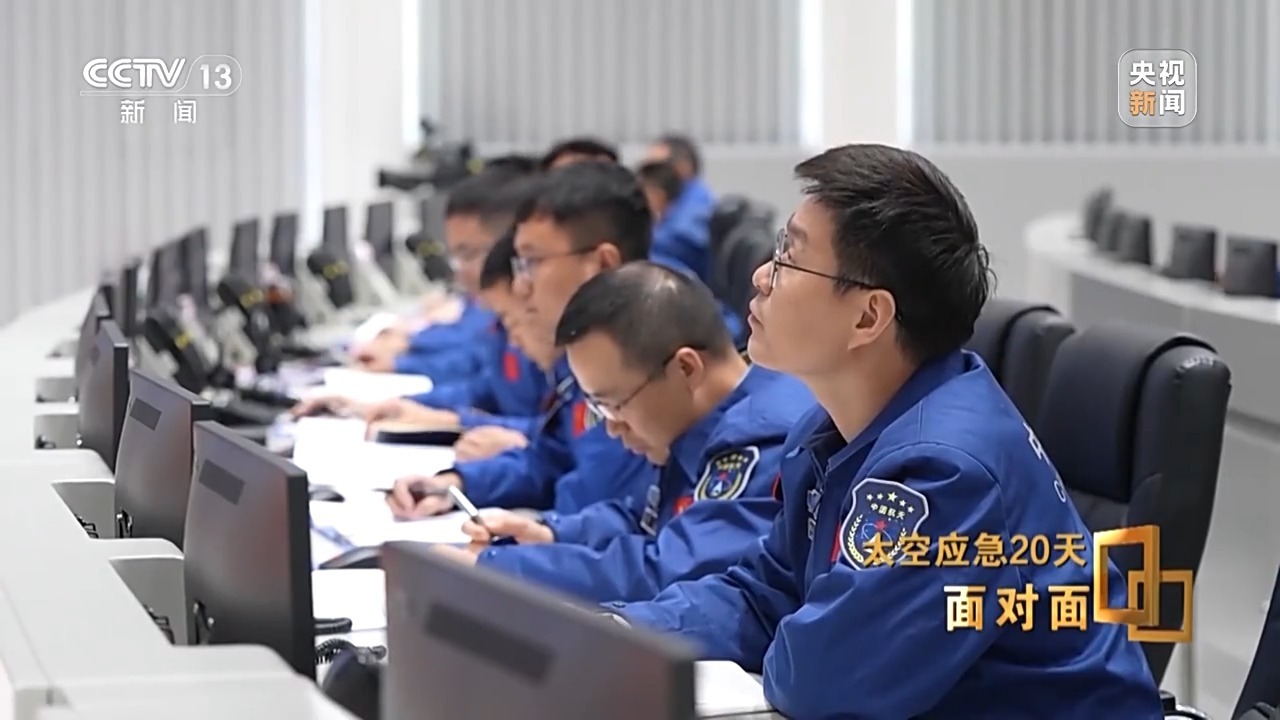

[size=0.8]应急预案启动后,同样忙碌的,还有神舟飞船的设计研制团队。同一个时段里,他们要考虑神舟二十一号返回,神舟二十二号发射、神舟二十号后续返回、神舟二十三号以及神舟二十四号的出厂提速,五线并行。
[size=0.8]记者:在一个时间段里面,做五条线的工作,考验的是什么?
[size=0.8]中国航天科技集团 贾世锦:最开始那几天,确实压力还是很大的,因为工作量也很大,那几天基本上没怎么睡觉,就是连轴转。无人发射跟有人发射,看似就是少了三个航天员,其实变化也挺大的。我们原来有人操作的一些项目,现在在轨没有办法让航天员来操作了;有一些故障预案,原来可以航天员进行处置的,现在我们没有办法让航天员再处置了,我们必须重新完善预案。神舟二十二号跟神舟二十一号相比,最大的一点其实就是我们的仪表进行了升级换代。原来飞船上的仪表体积也比较大,现在我们把它进行了小型化,仪表小型化了,这样我们就可以多带很多的样品回来。

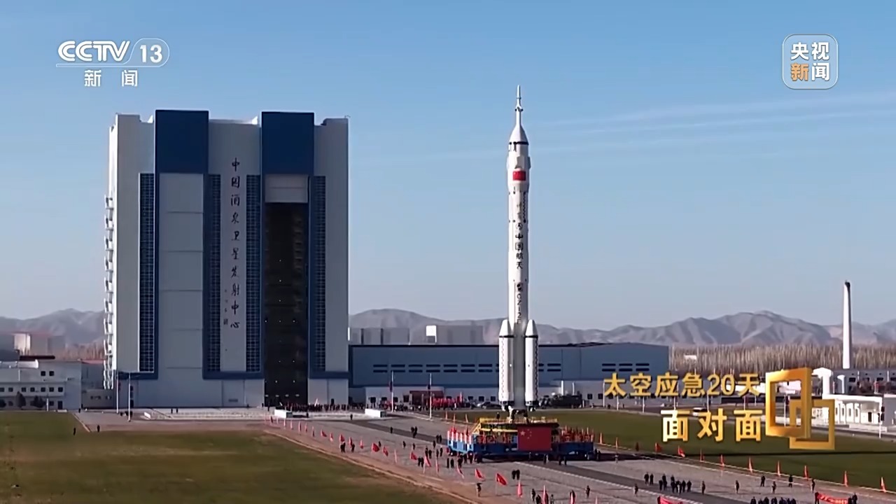

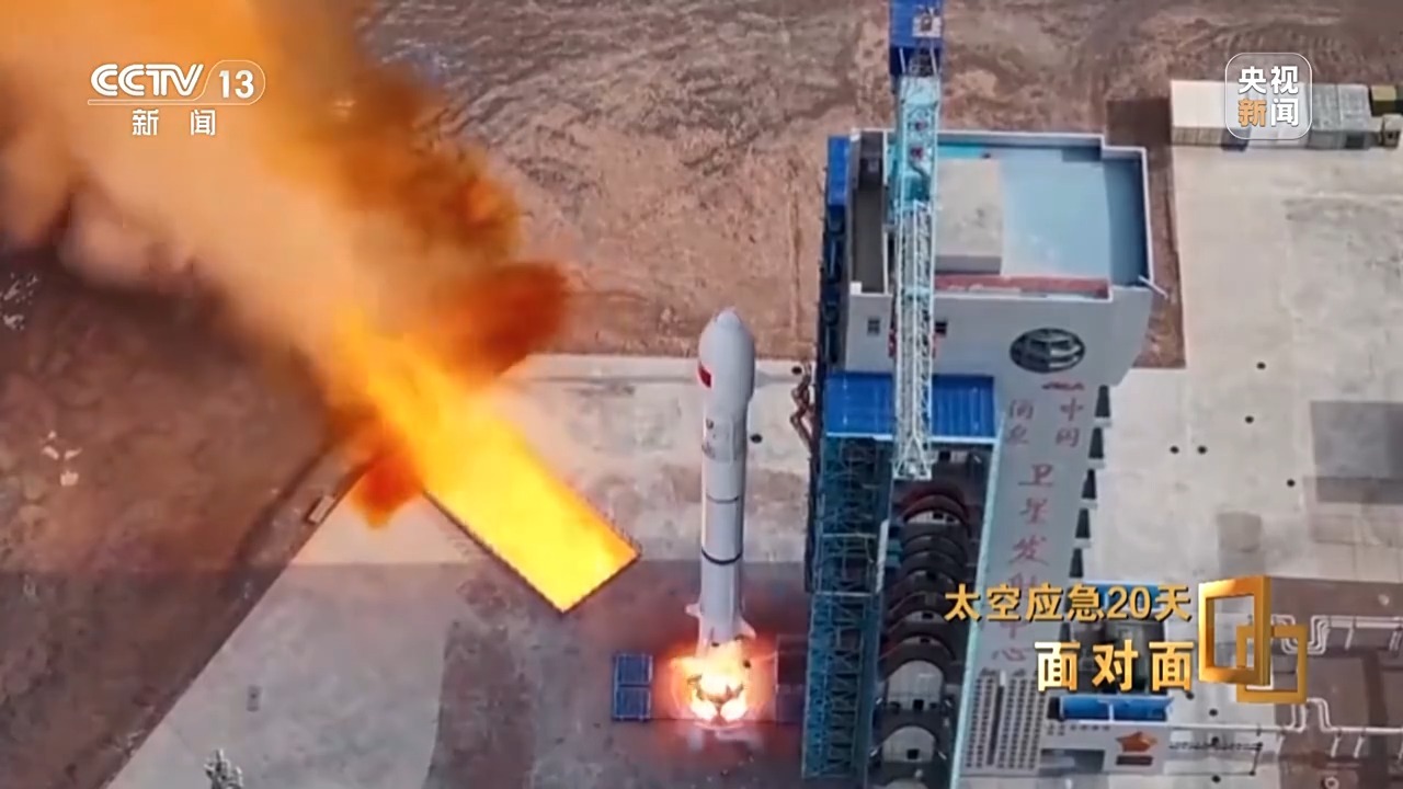

[size=0.8]2025年11月25日12时11分,搭载神舟二十二号飞船的长征二号F遥二十二运载火箭,在酒泉卫星发射中心点火发射。神舟二十二号飞船为无人状态,这次任务是中国载人航天工程第一次应急发射任务。

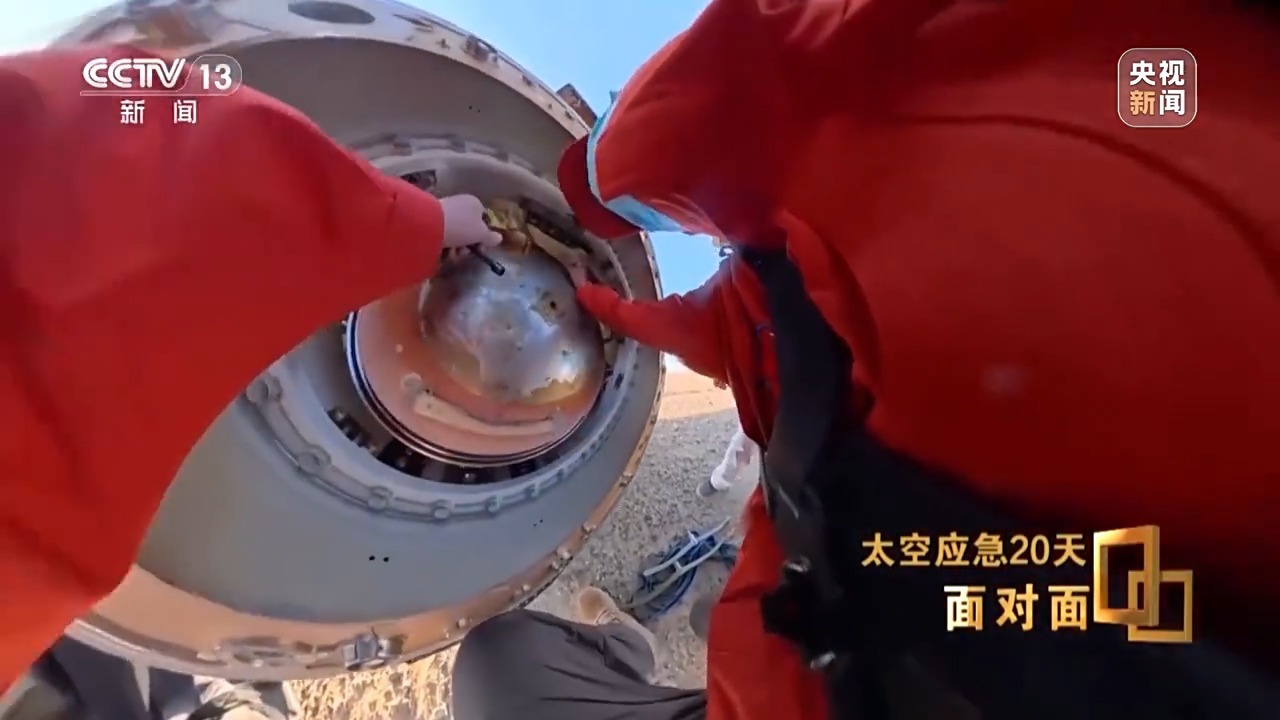

[size=0.8]15时50分,‌神舟二十二号飞船成功对接于空间站‌天和核心舱前向端口。此次对接采用快速自主交会对接模式,用时3.5小时。对接完成后,由于神舟二十二号是无人状态,舱门的开启需要由神舟二十一号航天员来操作。
[size=0.8]记者:从外面开门,开起来费劲吗?
[size=0.8]中国航天科技集团 贾世锦:其实以前设计应急发射的时候,就知道航天员要从舱外开舱门,这是一个必然的操作项目。所以我们在空间站里面就配备了从舱外开门的钥匙,所以这次决定打无人船之后,第一个我们让航天员赶快去盘点空间站里的舱门钥匙,确认钥匙都在、都是完好的,也让他们进行了跟舱门的匹配的练习。
[size=0.8]记者:锁是一个船一个锁,还是说锁是通用的?
[size=0.8]中国航天科技集团 贾世锦:通用的。
[size=0.8]记者:不能给自己添麻烦。
[size=0.8]中国航天科技集团 贾世锦:对,通用。为了确保万无一失,这次神舟二十二号发射的时候,我们也给他们带了两把钥匙,一把开门的,一把关门的,确保钥匙一定得好使。舱外操作,施力的条件不如地面好,也不如舱内好,所以这次开舱门的时候,花的时间略微多一点。

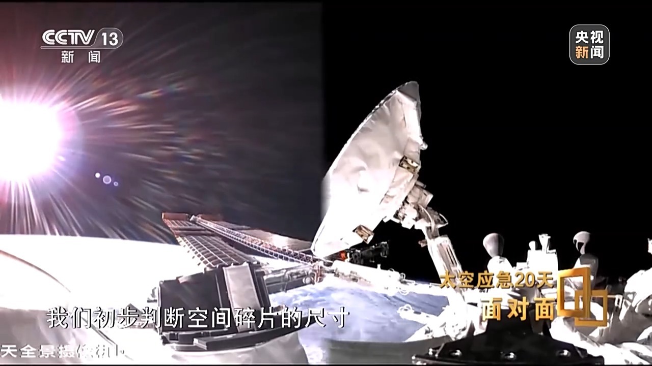

[size=0.8]近年来,空间碎片数量呈现激增态势,对在轨运行的航天器、人造卫星乃至航天员的生命安全构成的威胁与日俱增。如何有效应对这一挑战,强化航天系统的防护能力,已成为中国航天人必须直面并致力攻克的关键课题。
[size=0.8]中国航天科技集团 贾世锦:这次的裂纹,我们初步判断空间碎片的尺寸应该不到1毫米,但是因为它的速度太快了。返回舱有一个特殊的地方,因为返回的时候必须要靠防热结构进行防热,所以就不允许我们舱外再有多余的结构存在。
